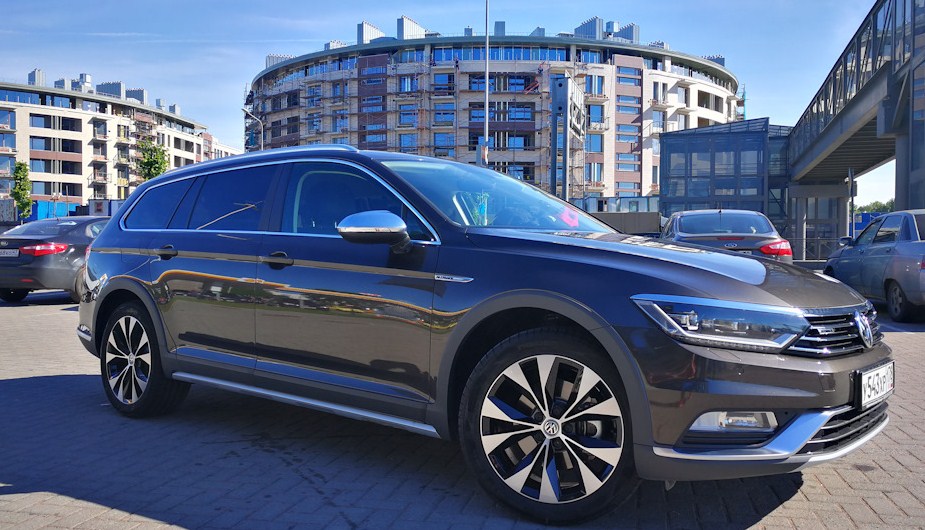

Volkswagen Passat Alltrack B8 поставлялся в Россию с 17-дюймовыми литыми дисками.
Размер шин — 225/55R17
Параметры диска: ширина — 8J, вылет — ET41, разболтовка — 5x112, диаметр ступичного отверстия — ЦО 57.1 мм.
Опционально можно установить 18-ые и 19-е колеса с такими параметрами:
245/45R18 8Jx18 ET41
245/40R19 8Jx19 ET41
Volkswagen Passat B8 Alltrack на R17
