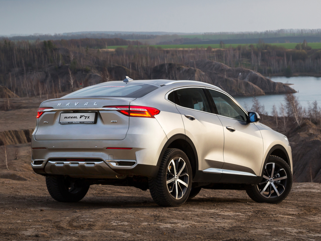

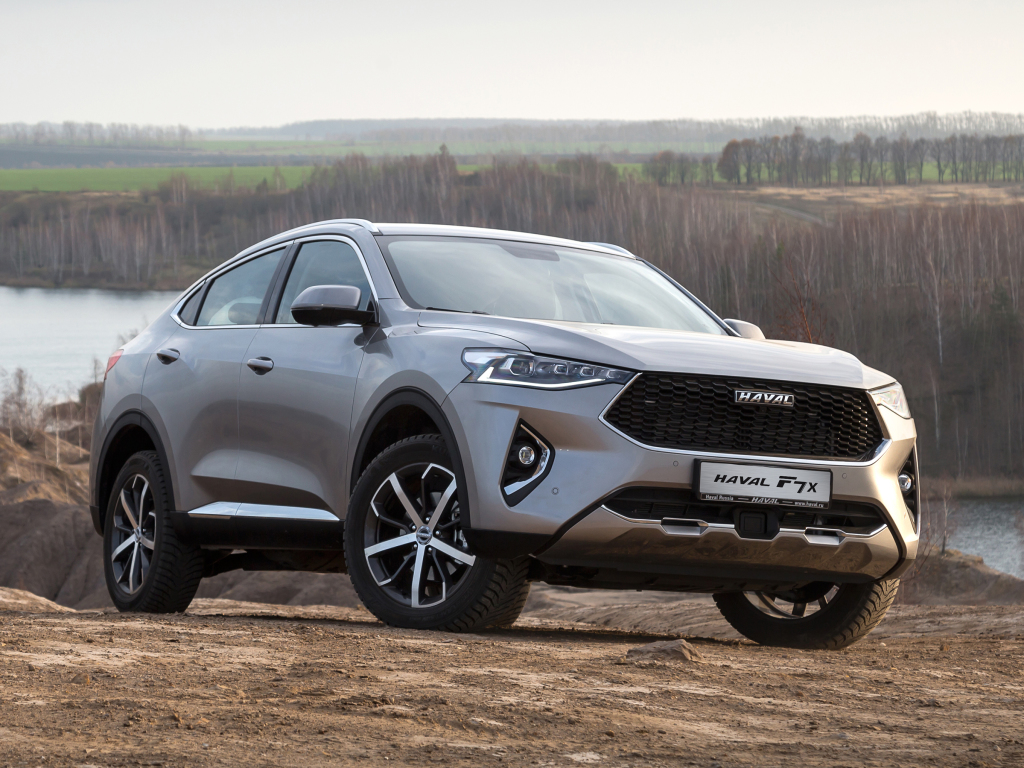

Купеообразный кроссовер Haval F7x с завода оснащается 17-ти и 19-дюймовыми колесными дисками, в зависимости от комплектации.
Параметры:
225/65R17 6.5Jx17 ET40
225/55R19 7Jx19 ET40
Разболтовка — 5x114.3, диаметр ступичного отверстия — ЦО 64.1 мм
P.S. При выборе нештатных колес, советую ориентироваться на заводские параметры.
