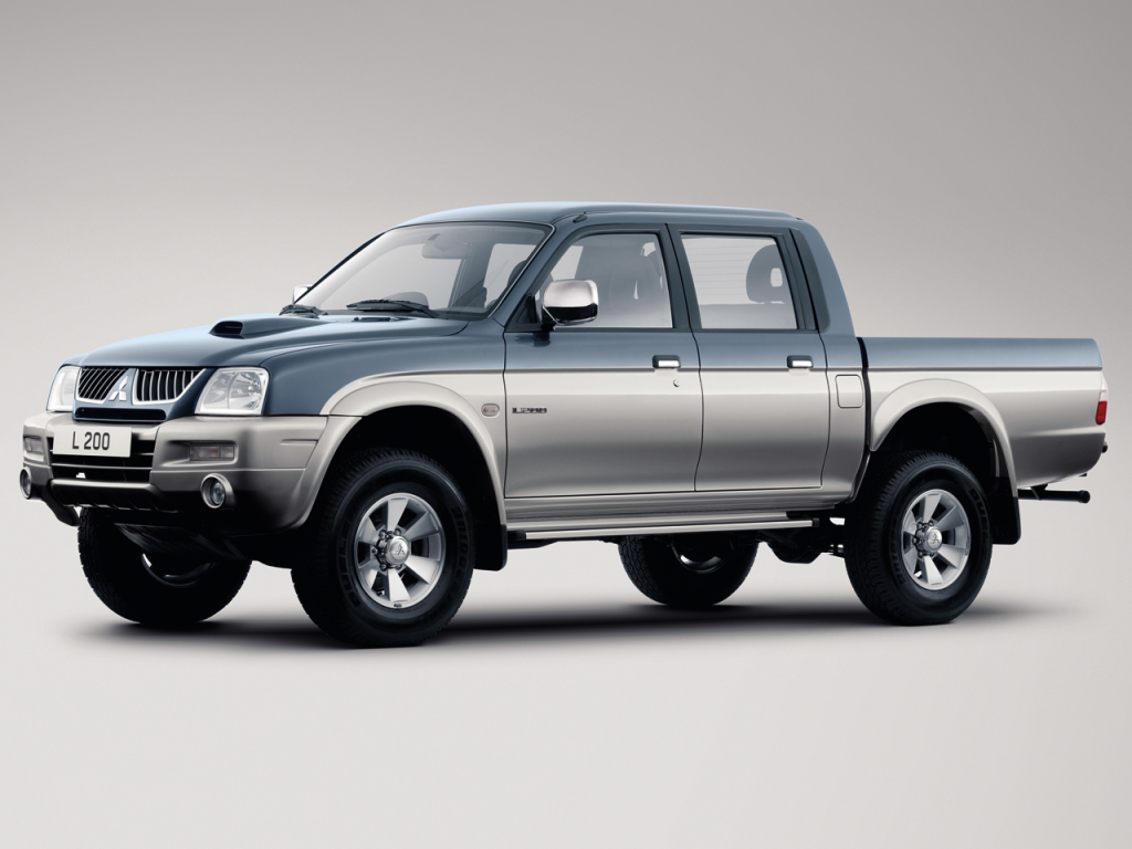

Игнат 555 6 лет назад 1 903 Mitsubishi L200 (III) 1996–2006 Шины и диски Размер дисков и шин Mitsubishi L 200 III Какие параметры колесных дисков и шин на Митсубиси L200 III-го поколения?
Иван Борисов Mitsubishi L200 (III) 1996–2006 Какое и сколько масла лить в МКПП и мосты Mitsubishi L 200 III?
Японский пикап Mitsubishi L200 третьего поколения (K6T-K7T), выпускавшийся с 1996 по 2006 год, оснащался 15-дюймовыми колесами.
Параметры:
Шины — 195R15, ширина диска — 6J, вылет — ET22, разболтовка — 6x139.7, диаметр ступичного отверстия — ЦО 108.1 мм
Также можно установить колеса с такими размерами
235/75R15 6.5J ET15
255/70R15 7J ET5
235/70R16 7J ET5
255/65R16 7.5J ET0
