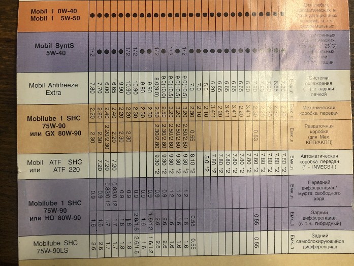

Иван Борисов 6 лет назад 8 166 Mitsubishi L200 (III) 1996–2006 Трансмиссия и масла Какое и сколько масла лить в МКПП и мосты Mitsubishi L 200 III? Здравствуйте, вопрос такой, какое масло и сколько литров залить в коробку механику и редуктора мостов L200 третьего поколения? Спасибо
В механическую коробку передач следует заливать масло 75W90 Gl4/Gl5 или 80W90. Объем — 2,7 литра.
В редуктора мостов — такое же масло, но можно и 80W90 — многие владельцы заливают его.
Заправочный объем масла переднего моста — 0,8 литра, заднего — 2,6 л.
В раздаточную коробку такое же масло, как и в МКПП, мосты, а объем составит — 0,53 литра.
Менять с периодичность 50-60 000 км пробега.
