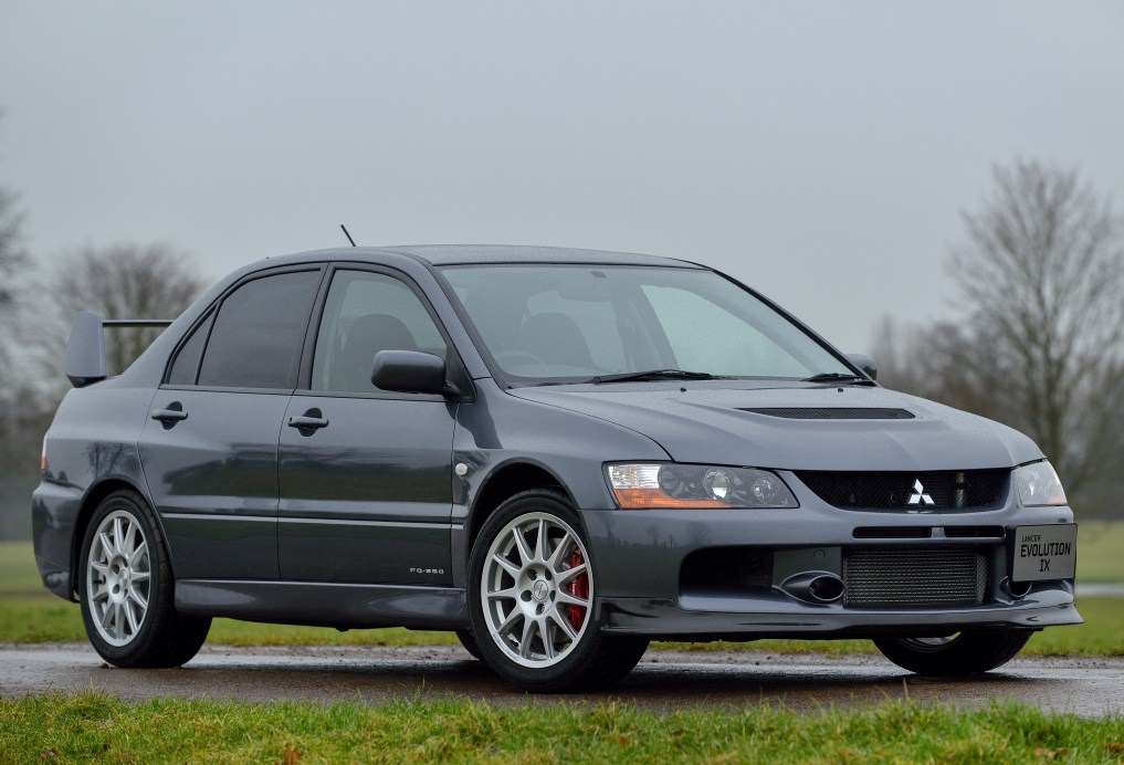

Заряженный седан Lancer Evolution 9-го поколения с завода оснащался 17-дюймовыми легкосплавными дисками.
Размеры:
235/45R17 8Jx17 ET38
Разболтовка — 5x114.3, диаметр ступичного отверстия — ЦО 67.1 мм.
Еще варианты:
235/40R18 8Jx18 ET38
245/40R18 8.5Jx18 ET38
