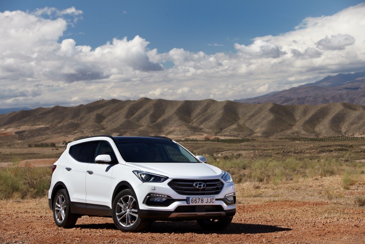

Корейский кроссовер Grand Santa Fe с завода может оснащаться 18-ти и 19-дюймовыми легкосплавными дисками, в зависимости от комплектации.
Размер шин:
235/60 R18
235/55 R19
Параметры диска: разболтовка — 5x114.3, ширина — 7.5J, вылет — ET49.5, диаметр ступицы — ЦО 67,1 мм
