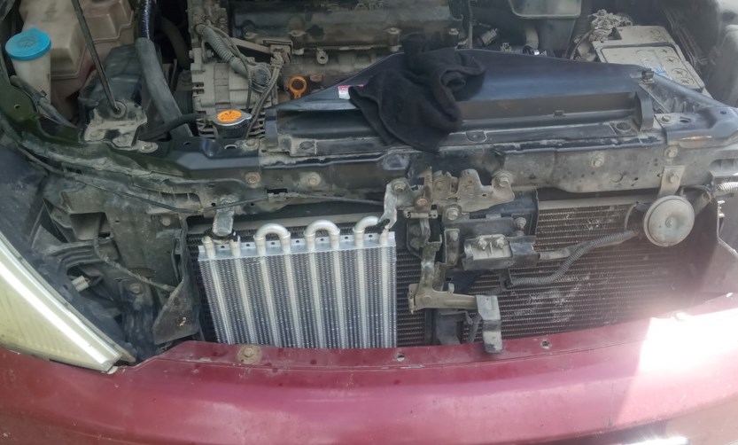

Виктор Н. 12 месяцев назад 405 Nissan Presage (U30) 1998–2003 Трансмиссия и масла Почему в жару не работает АКПП на Nissan Presage? В жару выключается АКПП. Двигатель работает, а автомат будто на нейтралке.
Необходимо сделать диагностику сканером, если не поможет то провести дефектовку — то есть разобрать АКПП и посмотреть причины.
Распространенной причиной в данном случае является:
— радиатор охлаждения АКПП не справляется, поэтому АКПП уходит в аварийный режим. Требуется замена радиатора или его промывка вместе с заменой масла.
Радиатор АКПП Nissan Presage
