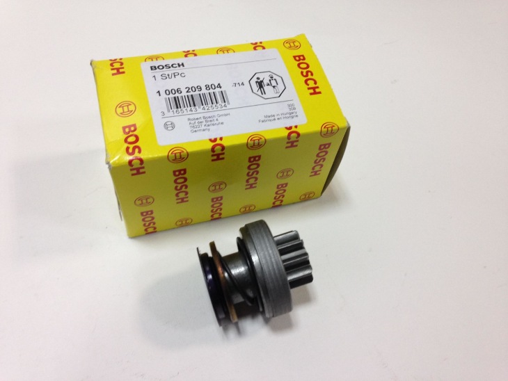

Проблема может быть в бендиксе (обгонная муфта) и во втягивающем реле — https://avtoexperts.ru/article/vtyagivayushhee-rele-startera-ustrojstvo-proverka-na-neispravnosti/
а также на маховике могли стереться зубья, вот и не цепляет сразу
бендикс форд фокус 2
