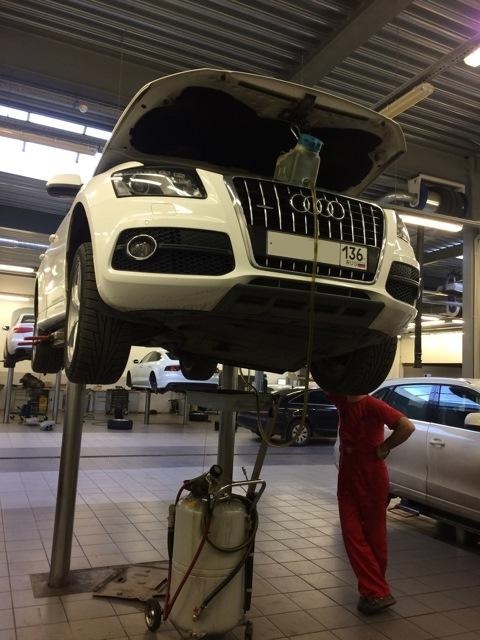

Автомобиль Ауди Q5 quattro, дизель 2л., 2015г, S-tronic, 60000км, необходима замена масла в коробке. При какой температуре коробки необходимо производить замену масла? Автомеханик утверждает что необходим длительный отстой машины (несколько часов ) пока температура не станет равна комнатной температуре.
Масло меняется на холодную, иначе даже по банальным соображениям — можно обжечься горячим маслом при сливе.
речь идет о необходимости ждать несколько часов, хотя масло в двигателе обычно сливают на горячем двигателе, а чем отличается логика замены масла в коробке?
да я тоже думаю, что это лишняя трата времени — заехал — быстро заменили, слили и залили! пока меняют масло и останет и для проверки его еще прогреть надо будет немного.
Все верно говорит автомеханик, нужно дать время, чтобы остыть, но не очень много)
Масло для S-tronic — G052182A2, нужно 6 литров
Фильтр и уплотнительное кольцо — 0BH325183B и N91084501
После того, как залили масло, необходимо прогреть коробку до 30-50 градусов и проверить уровень жидкости.
