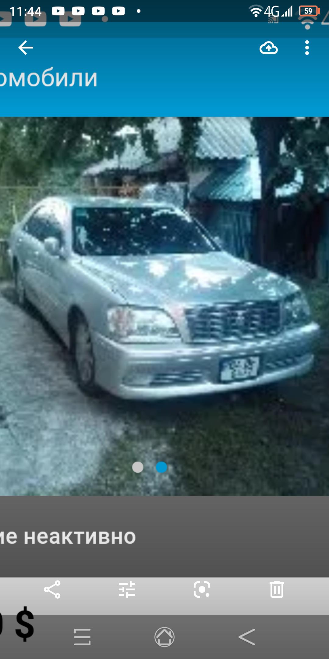

После частичной замены масла в АКПП появились пинки, в чем дело?
Подбор масла был по заводу AFT T-4 Japan автомобиль тайота краун атлет 171 кузов ,авто перестало ехать ,как ехало до этого ,всё-таки 280 л.с. ,может притреться как то или нужно полностью менять
