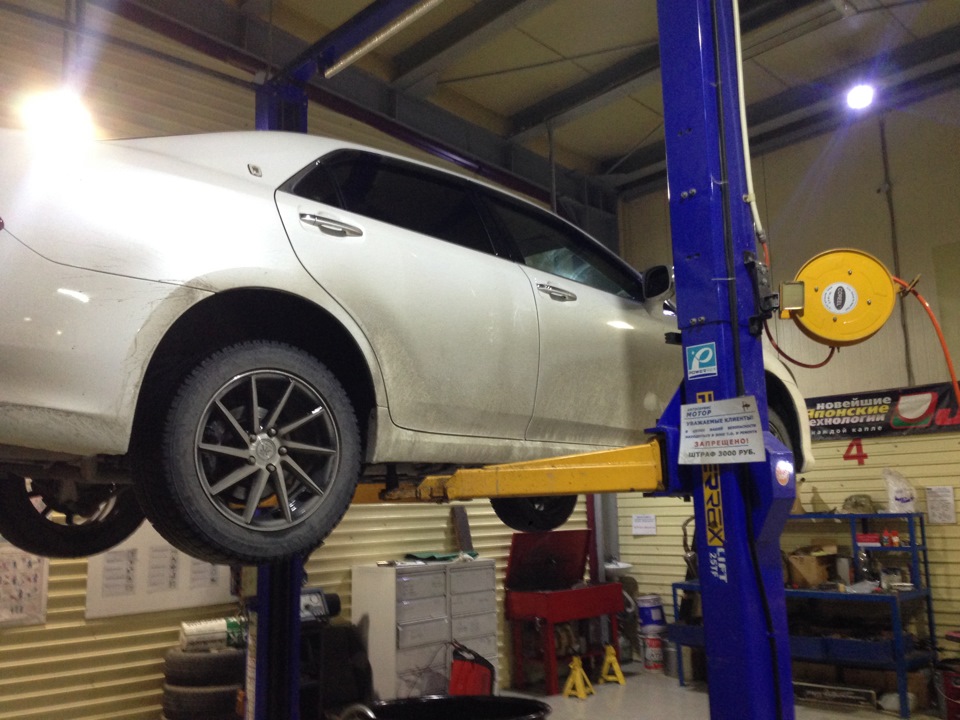

В 5-ти и 6-ступенчатую автоматическую коробку передач Крауна рекомендуется заливать оригинальное трансмиссионное масло TOYOTA ATF WS. Для замены масла со снятием поддона требуется около 8 литров.
В 4-ступенчатые АКПП заливают Toyota ATF Type T4. При частичной замене в таких коробках нужно 4-5 литров.
Интервал замены — каждые 60 000 км пробега.
Toyota ATF WS
Краун на замене масла акпп
