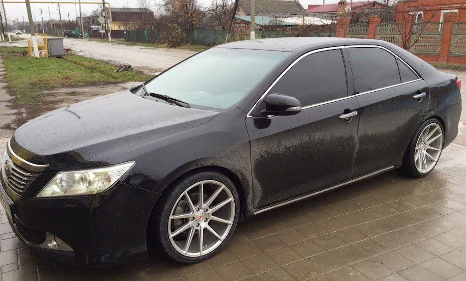

Зачем вам разноширокие колеса на машину? Ставьте одного размера. Например — 235/40R19 или 225/40R19
На фото — 225/40R19
Задние с шириной 10J и 275/35R19 слишком — могут задевать при загрузке.
Вот на фото 245/35/19, а сзади 275/30/19 , диск спереди — 8,5, задние — 9,5 ! Влезли, но владелец не знает, что будет при загрузке автомобиля людьми.
