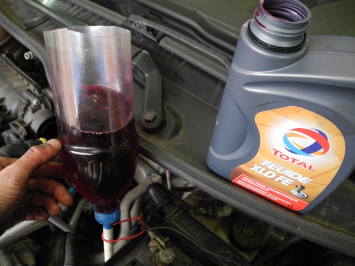

Нужно вот что:
1) трансмиссионное масло TOTAL FLUIDE XLD FE или Mobil ATF LT 71141 — для частичной замены нужно 3-4 литра.
И все больше ничего не нужно. Фильтр не меняется.
