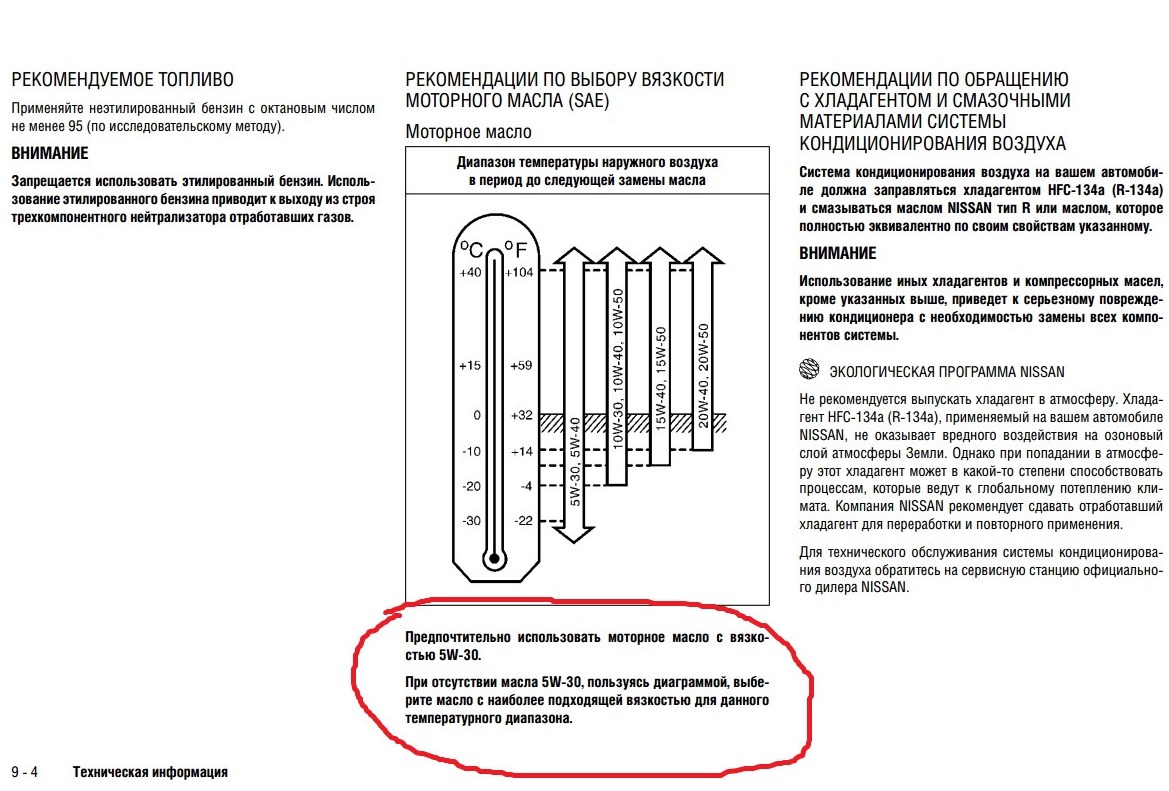

В двигатель (HR16DE) рекомендуется заливать масло с вязкостью 5W30.
Например:
Elf Evolution SXR 5W30
оригинал Nissan 5W30
Addinol Premium 0530 FD
Mobil1 x1 5W30
Shell Helix 5W30
И вот фотографии из инструкции
Большое спасибо!)
