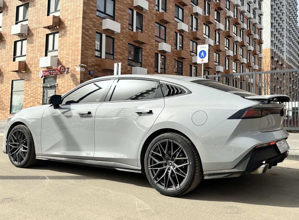

Да, конечно, это штатный размер — 235/40R19. В более простые комплектации ставят колеса — 235/45R18.
Размеры диска: ширина — 8.5J, вылет — ET35, разболтовка — 5x114.3. Заводской диаметр ступичного отверстия — ЦО 60.1 мм. Но если отверстие дисков нестандартное, то можно выровнить кольцами.
