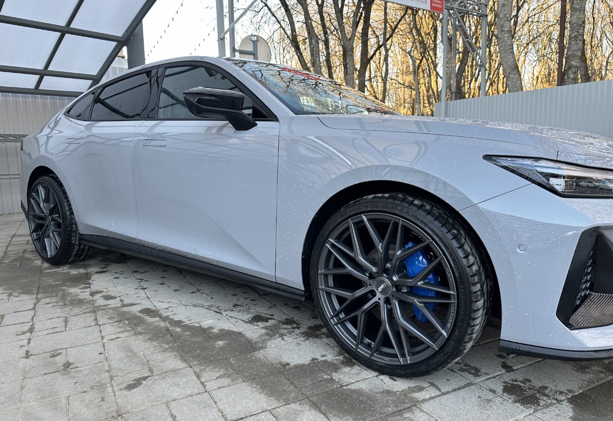

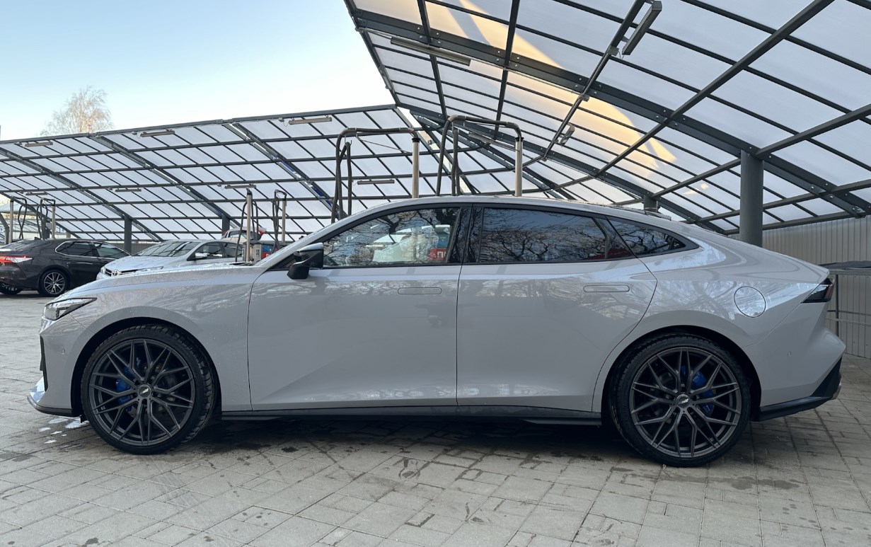

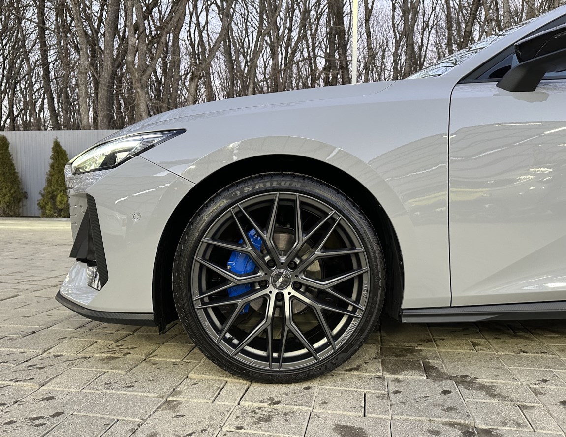

Да, можно поставить. Например, на этих фото Юни-Ви с шинами 245/35R20. Диск: ширина — 9.0J, вылет — ET32, разболтовка — 5x114.3. Диаметр ступичного отверстия — 73.1 мм, но заводской диаметр — ЦО 60.1 мм. Так что придется ставить центровочные отверстия.
Еще можно установить шины 235/40R20, но диск должен быть поуже.
