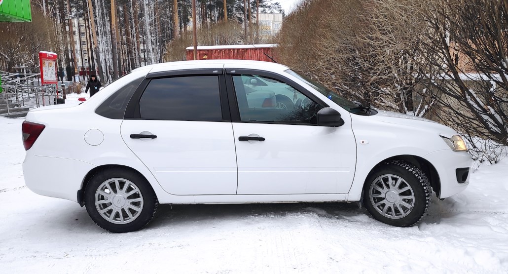

Хотя бы 185/65R15, так как 195/65R15 будут затирать внутреннюю часть арок. Вот на фото Гранта, но Datsun On-Do тоже самое.
Также на фото 185/65R15
