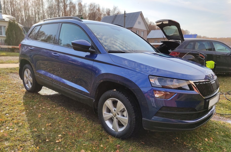

Да, подойдут, они имеют практически идентичные размеры. Например, диск Velorum R16 имеет разболтовка 5X112 и диаметр ступичного отверстия ЦО 57.1 мм, такие же, как на Skoda Karoq. Вообще, все автомобили, построенные на платформе MQB, имеют одинаковую разболтовку и диаметр ступицы.
