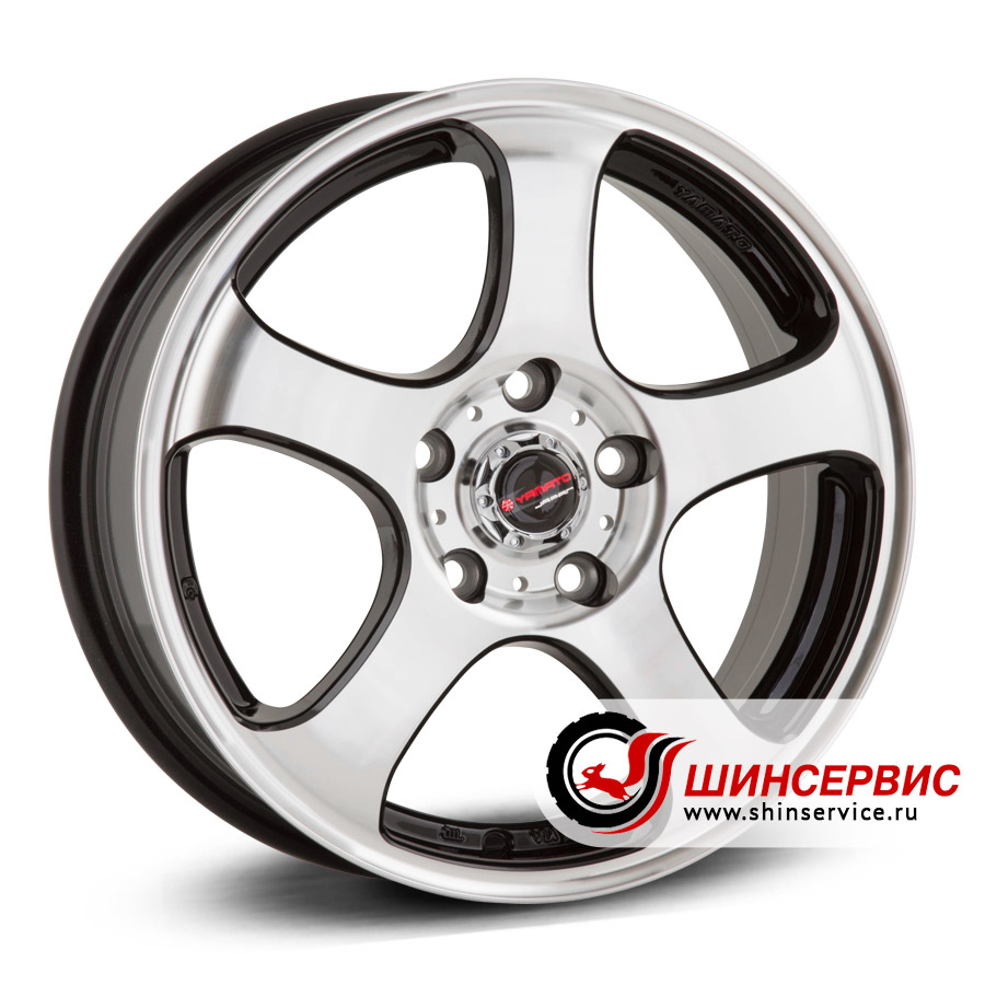

Можно поставить R16 Реплику от Соляриса, и еще множество Реплик есть в интернет-магазинах, типо ШинСервис. Также подойдут Yamato Imagava R16
