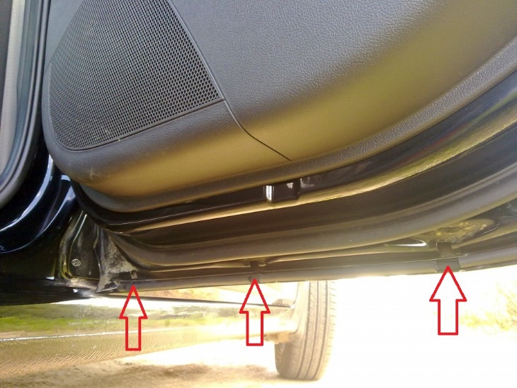

здравствуйте,купил шевроле круз хэтчбек 1.6 механика 14-го года выпуска с рук,обнаружил,что после дождя скапливается вода в обеих задних дверях,внизу в резиновой прокладке,подскажите что это? и что с этим делать?
Следует прочистить дренажные отверстия, они забились скорее всего. Находятся внизу в дверях — оттуда вода должна выходить. https://avtoexperts.ru/article/voda-v-salone-avtomobilya-otkuda-i-chto-delat/
еще дело может быть в уплотнителях или конденсате.
