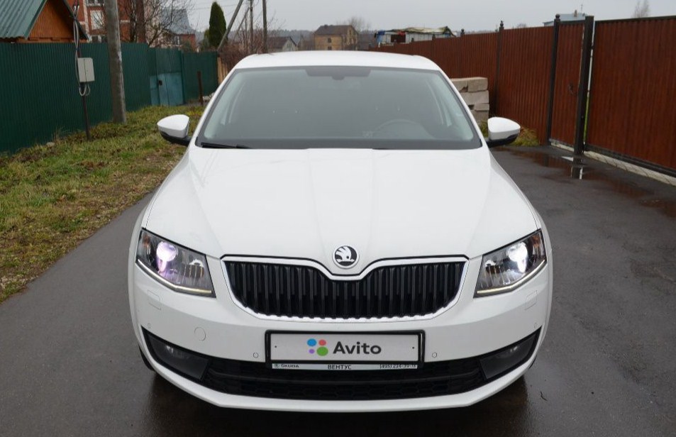

Артем 7 лет назад 680 Skoda Octavia A7 (2013–н.в) Электрооборудование Почему одна ксеноновая фара светит фиолетово? Друзья заметил, что на Октавии А7 одна лампочка светит будто фиолетовым. Почему так, что означает?

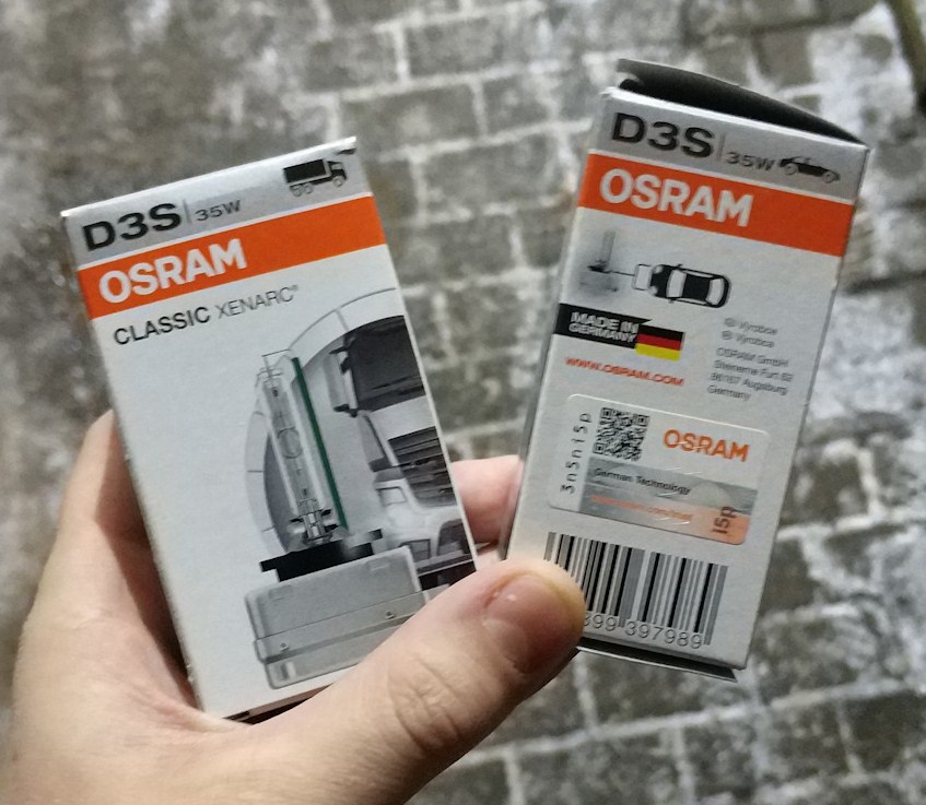

Видимо, перегорает лампочка. Скоро предстоит замена. Лучше менять сразу обе лампочки. Цоколь на Октавии А7 — d3s. Хорошие лампочки стоят по 4500 рублей за штуку и выше.
Какие лампочки есть:
Osram Xenarc Classic d3s — 3100 руб
philips xenon X-treme Vision gen2
