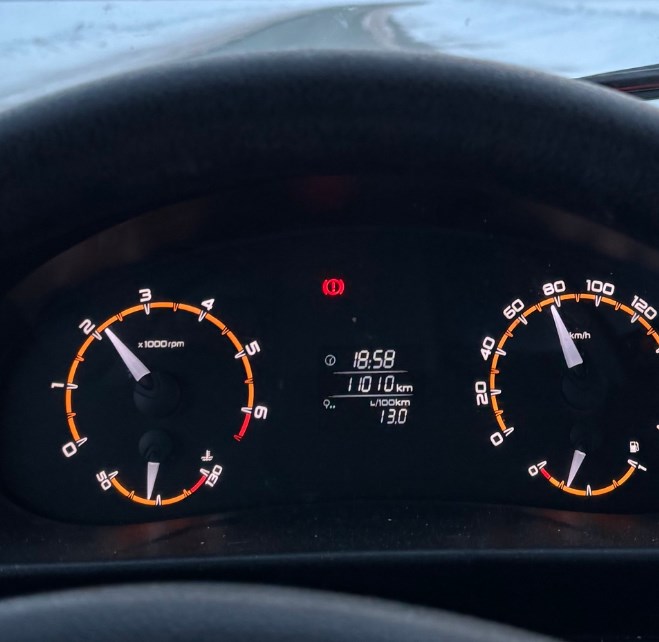

Добрый день) Нива Легенда Бронто: на приборной панели загорается лампа с восклицательным знаком, при этом издается писк во время движения. В чем может быть проблема? Заранее спасибо
Первое, что нужно проверить в таком случае — это уровень тормозной жидкости. Если там все в порядке, то проверить контакты датчика в бачке тормозной жидкости. Далее осмотреть контуры тормозной системы — цилиндры, шланги. Ну и последнее из-за чего может гореть лампа восклицательного знака — это изношенные тормозные колодки, но из-за этого лампа редко загорается.
