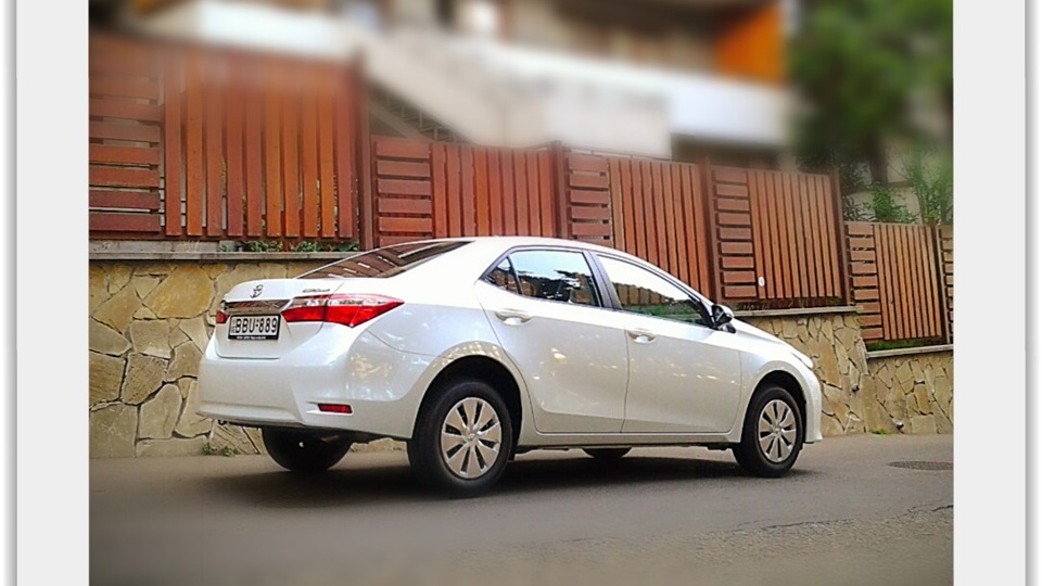

Новая Тойота Королла 11 оснащается 15-дюймовыми стальными дисками с колпаками и 16-дюймовыми легкосплавными дисками.
Параметры дисков и шин
R15 6.0J PCD 5x114.3 ET 45 ЦО 60.1, шины — 195/65R15
R16/ 6.5J PCD 5x114.3 ET 45 ЦО 60.1, 205/55R16
