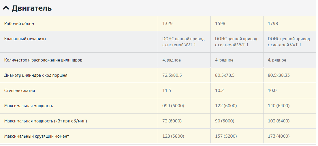

Все двигатели (1.3, 1,6 и 1,8 л) новой Короллы имеют цепной привод газораспределительного механизма. Двигатели называются DOHC с системой VVT-i.
Производитель не указывает сроки замены цепи, а это значит, что она рассчитана на весь срок службы. Это обычно ремень меняется на 60 000 км и более км пробега, цепь может служить более 150 000 км. В некоторых случаях подтягивают ролик натяжителя и все, в некоторые меняется и полностью цепь, однако, срок службы ее действительно велик.
