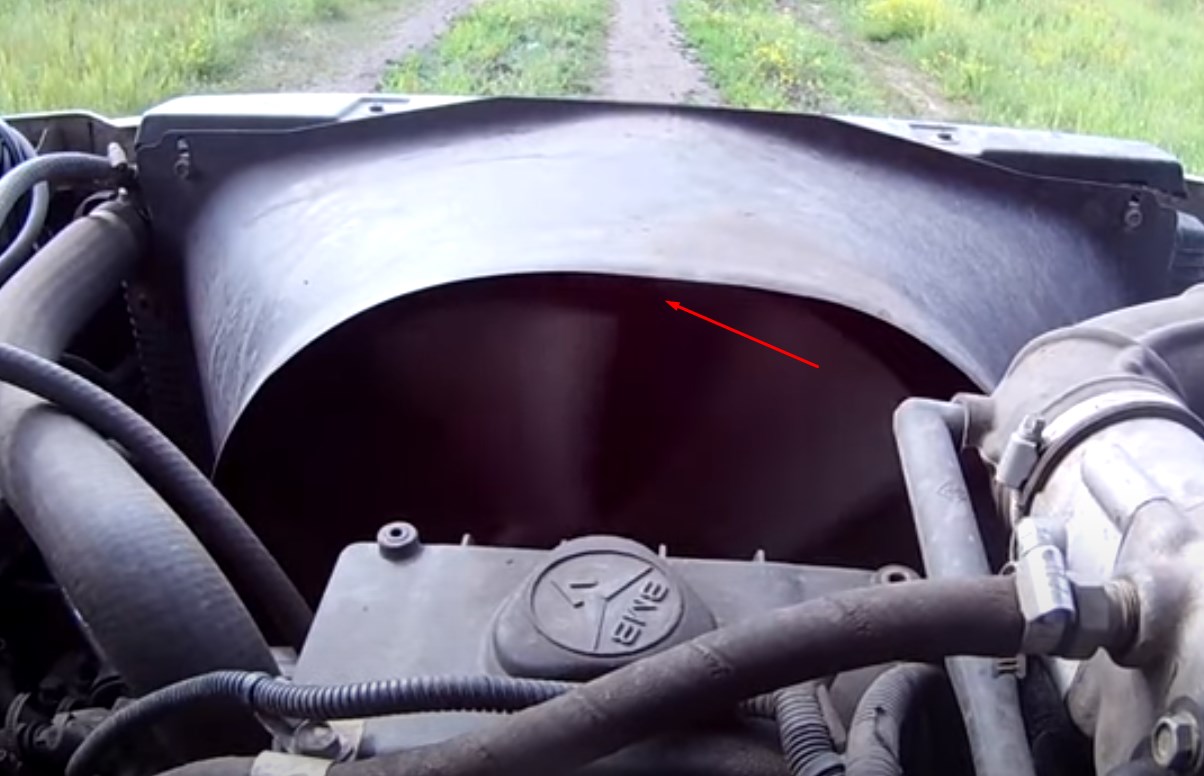

— Вентилятор цепляется за диффузор — это в подкапотном пространстве — распространенная проблема на УАЗ Патриотах. Решается — немного сдвигается диффузор в сторону и вентилятор перестает его задевать.

Вентилятор и диффузор
