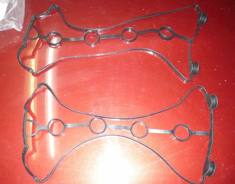

Денис 6 лет назад 2 151 ТагАЗ Vega (C100) Поломки и ремонт От чего подойдет прокладка для клапанной крышки и какой герметик. От чего подойдет прокладка для клапанной крышки и какой герметик. Течет масло из под клапанной крышки.
иванова валентина ТагАЗ Vega (C100) От какой машины подходит трубка от бака к фильтру Тагаз Вега C100?
Думаю, что если Вега копия Шевроле Лачети, то от него и должно подойти, но надо проверить. На всякий случай артикул деталей для мотора 1.6 Лачетти.
Артикул клапанной крышки — 96353002
Болты прокладки — 94500909
Кольцо уплотнительное -96353007
