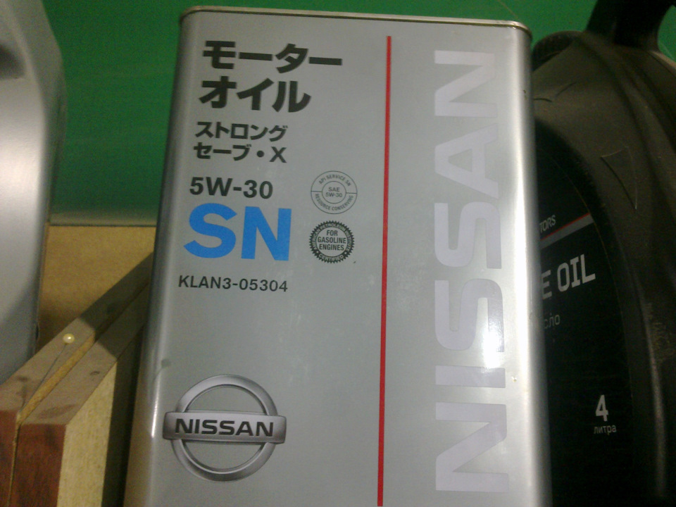

по допуску смотрите, если допуск соответстсвует произведителю, то можно лить) ну а почему не ниссановское масло?
Вообще завод-изготовитель рекомендует заливать оригинальное масло 5W30 или 5W40 от Nissan! Но владельцы не все следуют рекомендациям, каждый льет то что хочет, например такое же синтетическое лукойл 5W40, или Шелл, тот же Эльф, или Тотал, или Идемитцу) кто-то льет от тойоты. Масло оно и в Африке масло. Двигатель Альмеры классик не такой уж технологичный, чтобы тщательно подбирать под него масло.
если стопроцентный вариант, то это вот что:
Nissan Motor Oil 5W-40 KE900-90032
фильтр ДВС Nissan Oil Filter 15208-31U0B
Ну и если сэкономить, то можно залить любое друое синтетическое масло 5W30, 5W40. Тот же лукойл будет дешевле прилично)
