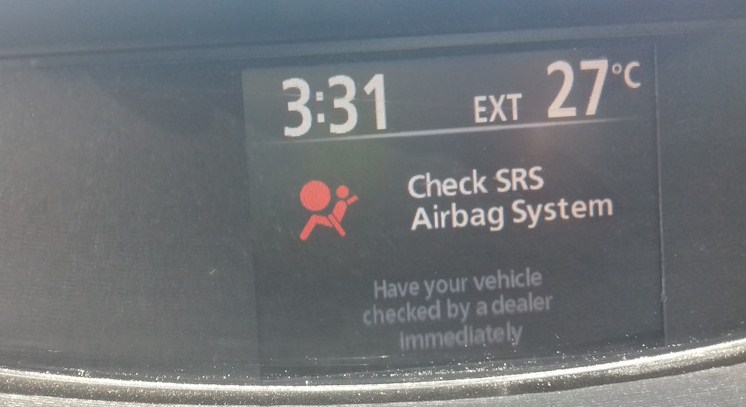

Такой значок?
Нужно диагностировать, затем прозвонить электрику между дверью и кузовом, где-то есть обрыв.
