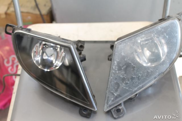

запотели фары, какой выход? Может заменить на новые? На джили мк кросс запотели из нутри фары и не сходят года два. Подскажите пожалуйста, какой выход или поменять на новые?
Разобрать фару и прочистить ее изнутри, это накипь оттереть.
Фары запотевают в результате скопления жидкости и конденсата. Причины могут следующие:
1) Блок фары имеет щели — нарушена его целостность
2) В фаре имеются микротрещины
3) Пыльники блока фар утратили свою герметичность, порвались или просто утратили свою эластичность.
4) каналы и отверстия вентиляционных отверстий в блоке засорились, что не дает воздуху нормально циркулировать.
засорение вентиляционных каналов и отверстий, обеспечивающих циркуляцию воздуха в фаре;
Следовательно, стоит проверить эти моменты на неисправности, и герметиком устранить, например, заклеить трещину — место попадания влаги. Если же это невозможно, то поменять фару.
Убрать засорения, если они имеются.
Советую съездить в сервис, чтобы специалисты все внимательно осмотрели и выявили причину. И вполне возможно, что там и устранят. Не торопитесь сразу менять фары)
Есть специальные сервисы, специализирующиеся на фарах — ищите к примеру в поисковике или на АВИто
Отполируйте фары и устраните причину попадания влаги внутрь фары
