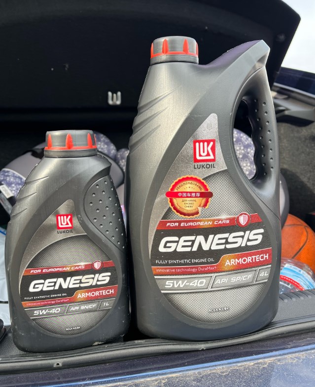

Добрый день) Такая ситуация. Ранее заливал масло Лукойл Армотек 5W-40 API SN/CF с допусками 502/505. А теперь такого масла нет в продаже, а у меня осталось литровая упаковка. Стоит ли смешивать новое масло API SP с API SN, если второго будет всего 0,5 литра?
Стандарт качества масла API SP считается более современным по сравнению с API SN. При этом масла API SP совместимы с предыдущими стандартами, поэтому не будет ничего страшного в том, что большая часть нового масла будет API SP, а пол-литра API SN. Главное — чтобы допуски масел были одинаковыми и не отличались.
