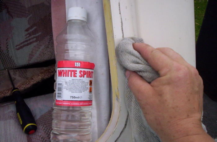

Нет, растворитель лучше не использовать, действительно может разъесть краску, а вот лучше для таких целей пользоваться УАЙТ-спиритом. Он не повредит лакокрасочному покрытию. И также им можно оттирать не только рыжики, но и битум, смолы, и разного рода ненужные элементы на кузове
уайт-спирит
