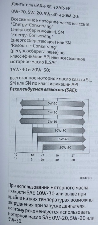

Это двигатель 2.5 (2AR) в который рекомендуется заливать масло вязкость которого может быть 0W20, 5W20, 5W30, 10W30, 15W40. При этом, как дилеры, так и владельцы часто заливают масло 5W40.
Диапазон вязкости 0W20 — от минус 40 до плюс 15 0W30 — от минус 35 до плюс 35 У 5W30, 5W40 примерно такой же диапазон
Так что для этого мотора лучше залить 0W-20 или 5W20, 5W30 или же 5W40.
Заправочный объем — 4,4 литра
Артикулы — 0W20 TOYOTA 0888010505 (4л) 08880-10506 (1л )
