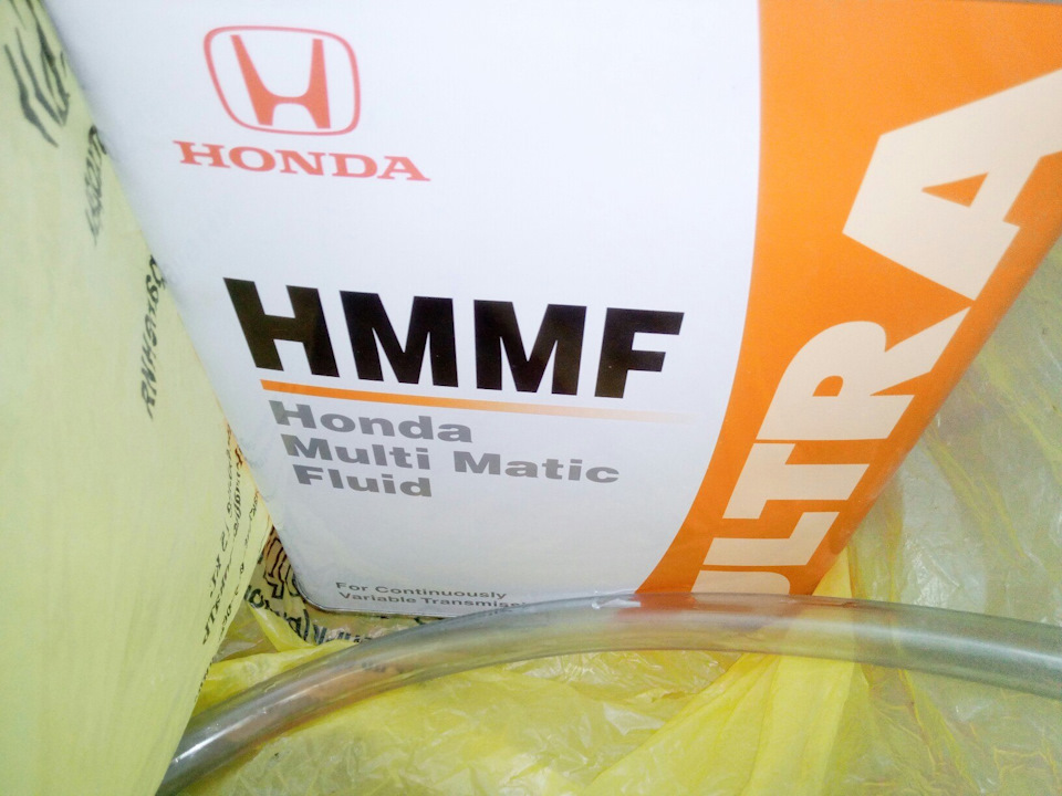

Марат 7 лет назад 2 368 Honda CR-Z (2010-2016) Трансмиссия и масла Масло в вариатор Honda CR-Z — какое и сколько? Здравствуйте, какое и сколько масла заливать в вариатор, и через какой промежуток пробега менять?
В вариатор данного автомобиля рекомендуется заливать оригинальное трансмиссионное масло Honda HMMF, либо заменитель Idemitsu CVTF.
Для частичной замены достаточно 3.5 литра масла, а при полной 6-7 л. Интервал замены — каждые 40 000 км пробега.
