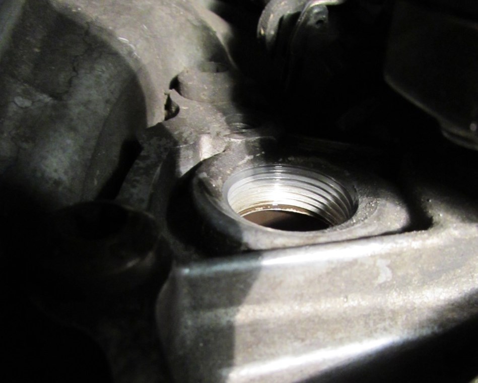

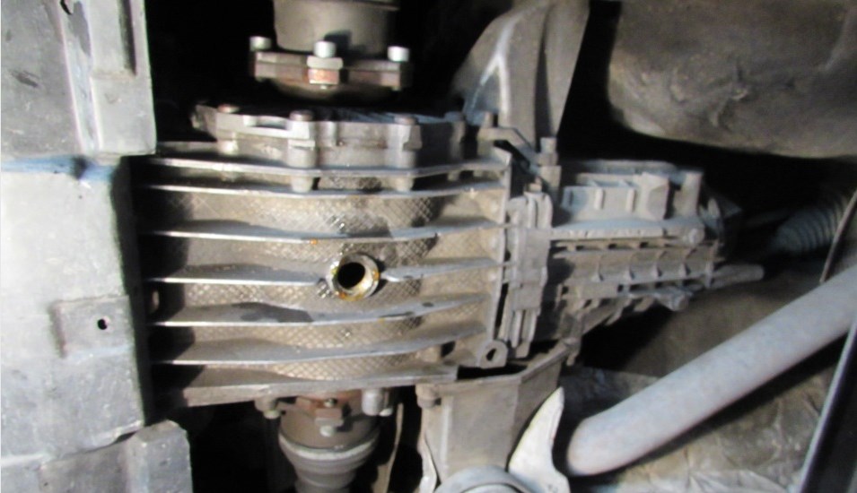

Для замены нужно 2,2 литра масла. Менять в дальнейшем каждые 50-60 тысяч км пробега, можно и чаще. На фотографиях изображены сливное и заливное отверстие. Для того, чтобы их открутить потребуется шестигранник на 17 и головка.
сливное отверстие
заливное отверстие МКПП
