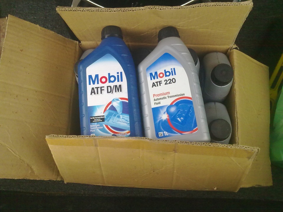

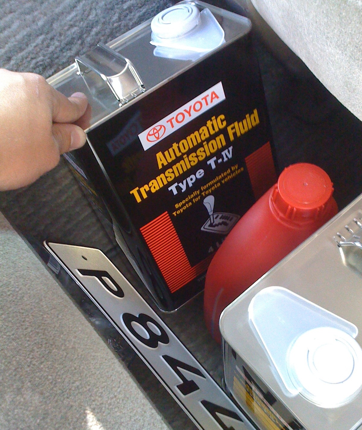

В четырехступенчатый автомат Тойота Марк 2 последнего поколения, выпускавшегося с 2000 по 2007 годы, следует заливать оригинальное трансмиссионное масло Toyota ATF Type T-IV. Объем масла — 8 литров при замене. Альтернативное масло Mobil ATF.
Периодичность замены — каждые 50 000 км пробега. Замена делается просто — выкачивается старое масло и заливается новое, в сервисе эта процедура займет немного времени и стоить будет недорого — это лучше чем делать самостоятельно.
