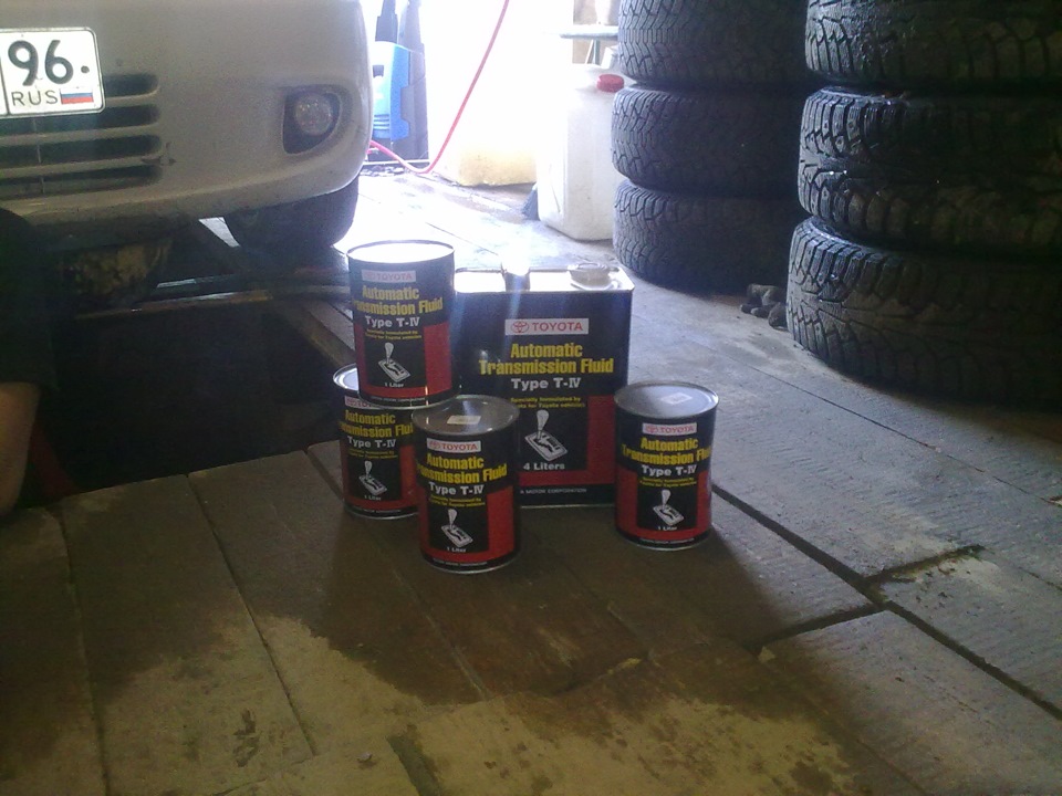

Объем для замены зависит от метода замена. Если менять масло на специальном аппарате методом вытеснения, то понадобится 7-8 литров. Если же самостоятельно, слив старое и залив новое, то хватит и четырех литров.
Жидкость использовать оригинальную — Toyota ATF Type-IV, либо аналоги, например ZIC ATF MULTI VEHICLE.
Периодичность замены — каждые 50-60 000 км пробега. Менять обязательно. После замены многие владельцы отмечают улучшение работы коробки, плавность переключения и отсутствие толчков.
