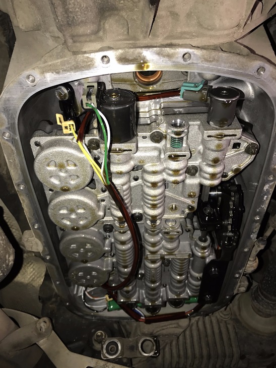

слив масла
со снятым поддоном
без фильтра на фото
