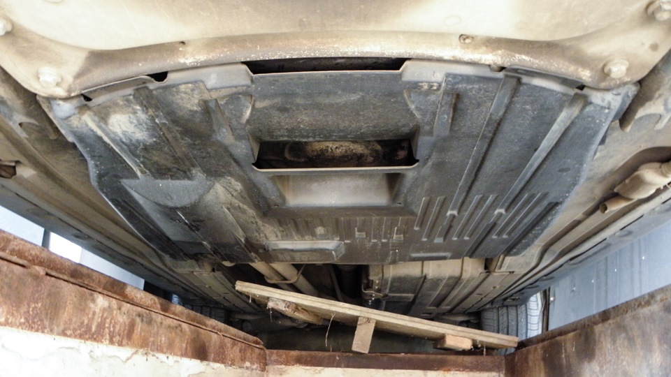

снимаем защиту
X5 на смотровой яме

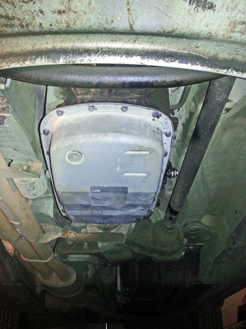

сливается масло из АКПП
поддон АКПП X5 E53

снимаем защиту
X5 на смотровой яме
поддон АКПП X5 E53
