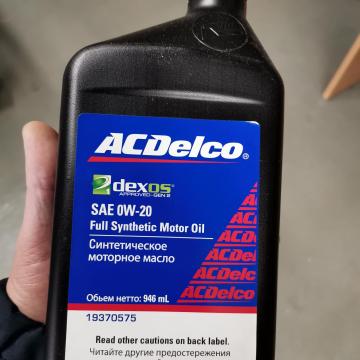

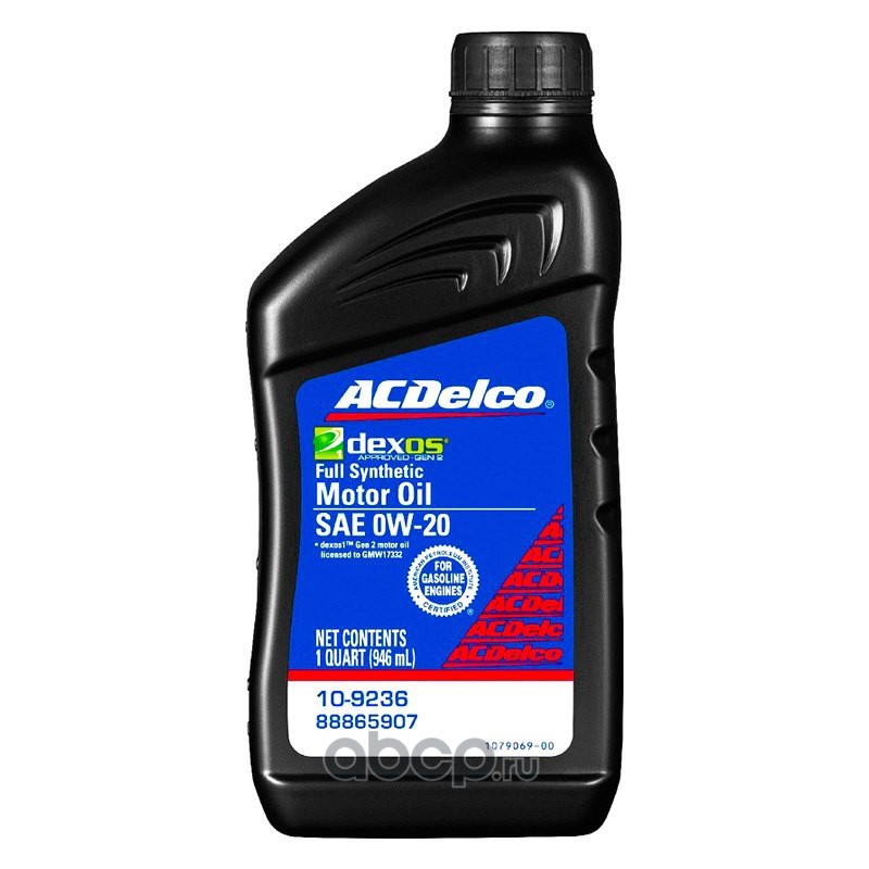

Нужно масло на Cadillac Escalade марки Acdelco артикул бутыля который уже заливали вот такой-19370575 Но мне еще выдает идентичное предложение с таким артикулом-109236 отличие лишь в форме бутыля и артикуле . Вопрос: это одно и то же масло? Не могу понять... Просто разница в цене сильная , и 19370575 везде долгий срок доставки.

Масло ACDELCO 109236 0W20 второй генерации GEN 2, а 19370575 Dexos 1 — первой генерации GEN 1.
По артикулу 109236 более новое масло и лучше брать его) А вообще они взаимозаменяемые)
