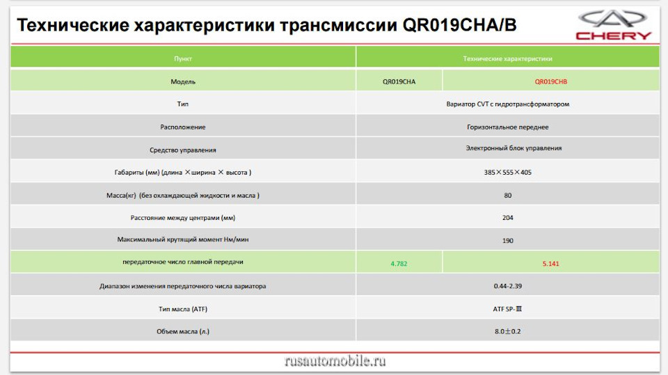

Здравствуйте у меня проблема из коробке вариатор черри тиго 2014г. вытекло масло не могу найти какое подходит у дилера 1 литр 2000р мне надо 8 литров может кто поможет?
В эту коробку заливается Hyundai SP-III, Митсубиши SP-III, а также Totachi SP-III! при частичной замене лить 3,5-4,0 литра — это когда слил масло через сливную пробку и залил через заливную. При таком раскладе менять каждые 30 000 км пробега. А если менять полностью то каждые 60 000 км!
таких масел как SP-III в продаже полно) хоть тотачи, хоть хундай)
спасибо за таблицу
