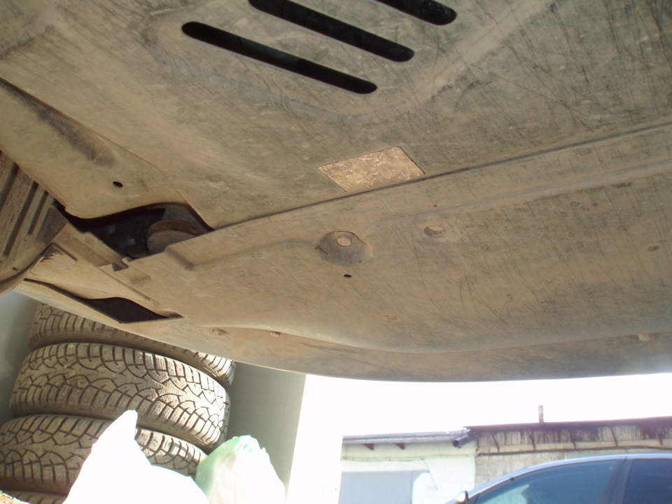

откручиваем болты с пыльника или защиты

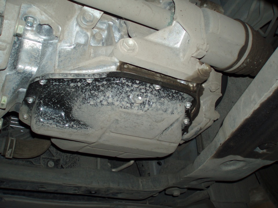

сливная пробка — ее невозможно незаметить

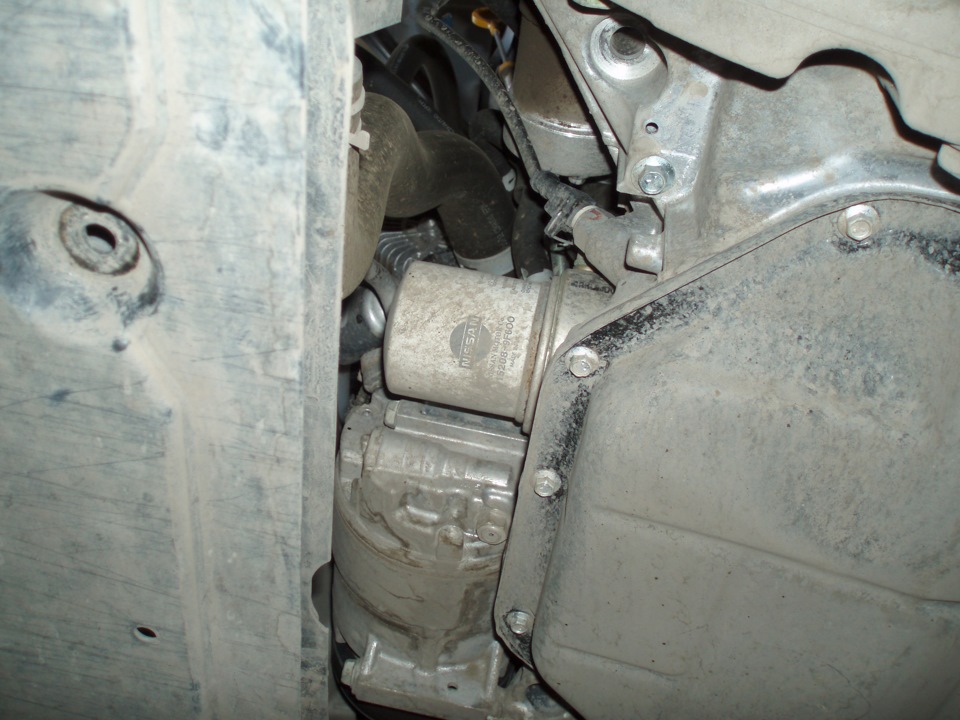

снимаем старый фильтр
ставим новый фильтр
