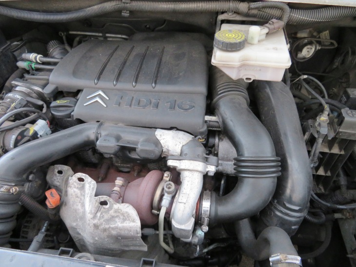

Виталий 7 лет назад 4 014 Peugeot Partner Моторное масло Какое масло лучше для двигателя 1.6 hdi DV6? добрый вечер. подскажите пож. какое масло нужно лить для 1,6 hdi DV6 АВТО 2011г. 82 kw VF37J9HLOAJ798933
В этот двигатель можно залить одно из следующих масел:
Total Ineo Esc 5w-30
Total Quartz 9000 5W30
Ликви Молли Top Tec 4200 5W-30
Мотуль 8100 X-Clean FE 5W-30
Top Tec Diesel 4200 5W-30
Заправочный объем — 3,8 литра. Интервал замены — каждые 10 000 км пробега или раз в год, в зависимости от того, что наступит раньше.
