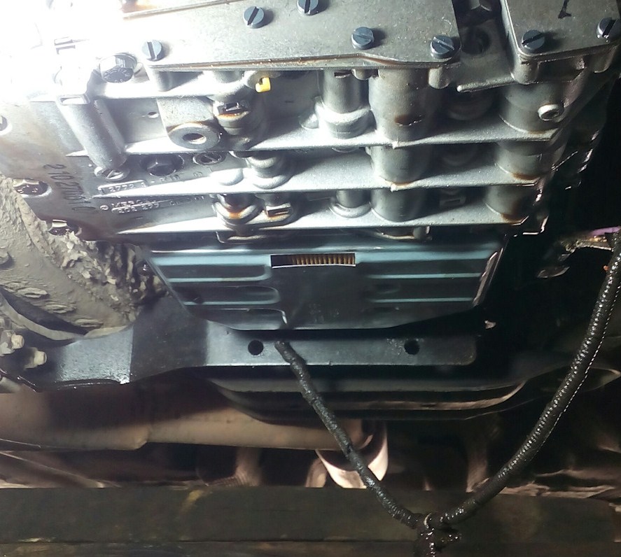

Заправочный объем при замене составляет 7.5-8 литров масла. Если менять с помощью промывки, то нужно около 14 литров.
Подходящее масло — Fuchs TITAN ATF 4134.
Вообще тут стоит 4-ступенчатая АКПП Mercedes-Benz 722.4 для которой существуют допуски — MB 236.6, 236.14, 236.1, 236.7, 236.9, 236.81.
MB 722.4
