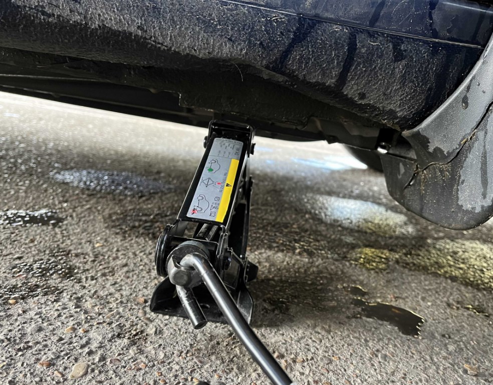

Изначально может показаться, что домкрат можно установить прямо под порогом, но это ошибка. Такого делать нельзя. Мне такая ошибка обошлась в замятый порог спереди. Под порогом глубже есть специальные опоры-пластины, куда нужно установить домкрат.
Внимание — находятся они глубже порогов. На пороги домкрат не ставить ни в коем случае.

Вот так
