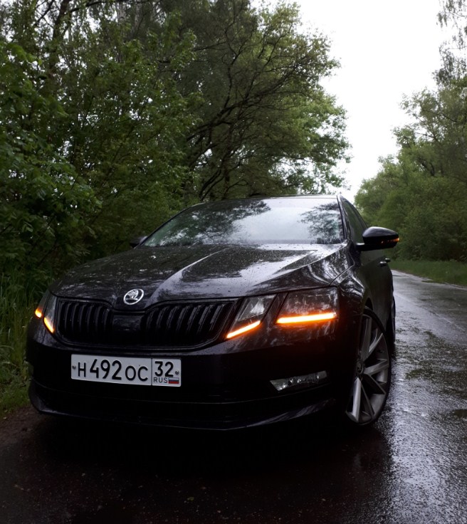

Вот Октавия на 19-колесах Vega с шинами 225/35R19
