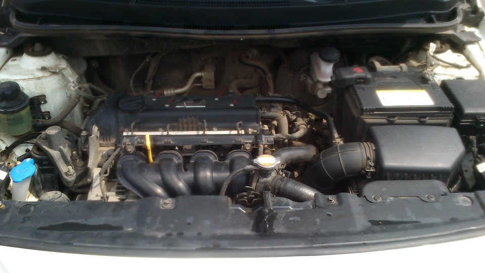

Заменить свечи на Солярисе своими руками дело не хитрое. Берем свечной ключ на 16 и новые свечи и ключ, чтобы открутить болты с катушек зажигания.
1) Нужно снять пластиковую защиту с двигателя
2) открутить болты с катушек
3) Вынуть катушки из колодцев — их четыре штуки
4) Выкрутить свечи свечным ключом
5) поставить новые свечи и все в обратном порядке.
Выкручиваем болты с крышки двигателя
катушки зажигания вытащили
