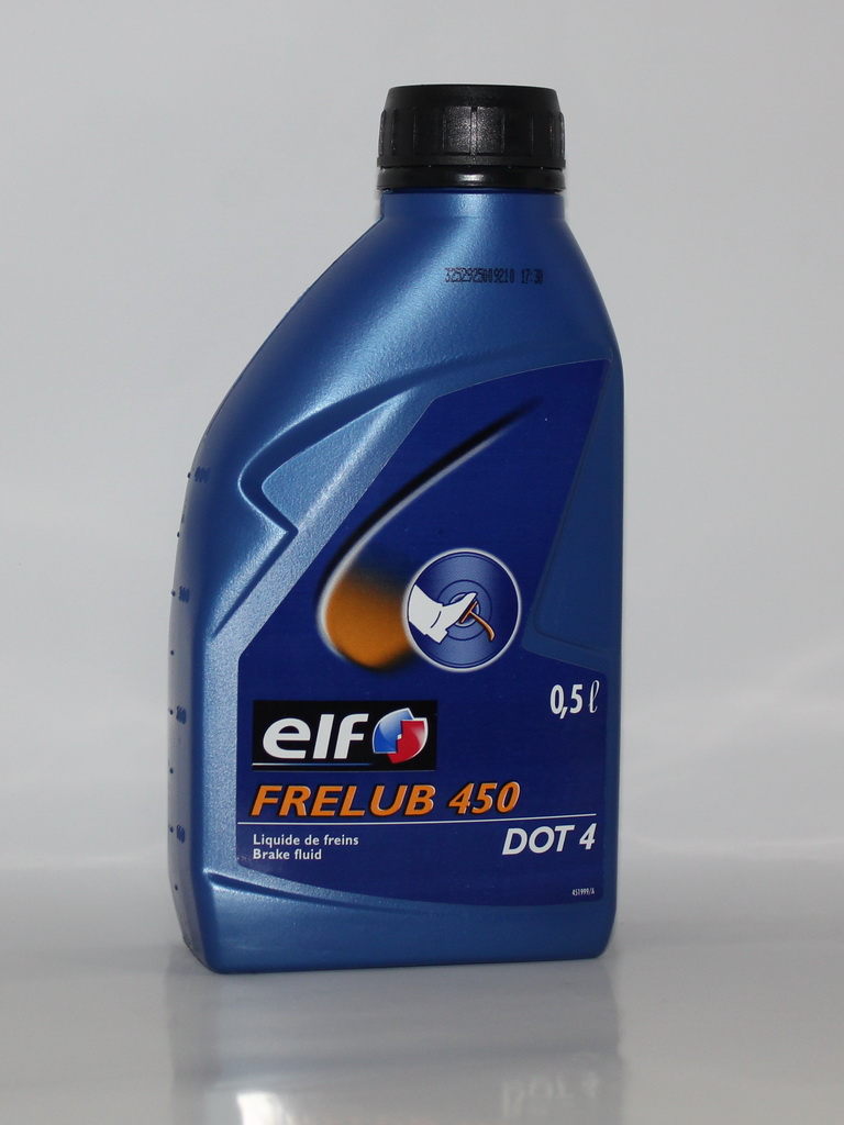

По регламенту ТО тормозная жидкость в тормозной системе Рено Меган меняется каждые два года или каждые 30 000 км пробега.
Жидкость со спецификацией DOT-4. Если конкретно оригинальная, то — ELF FRELUB 450. Для замены достаточно 1 литра жидкости.

ELF FRELUB 450
