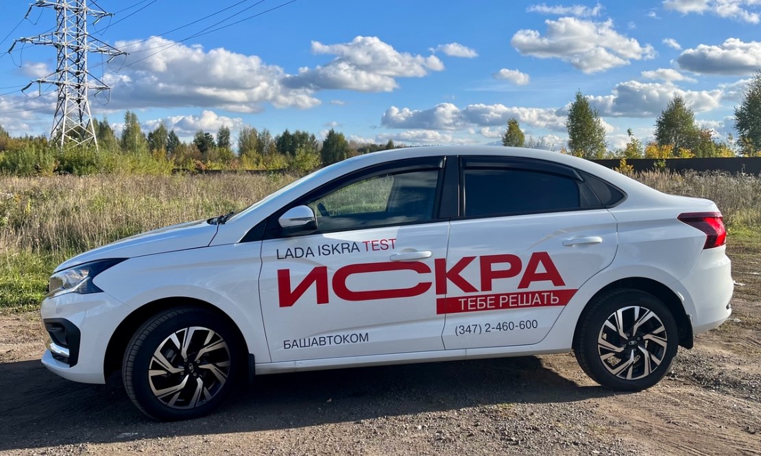

Компактный седан Lada Iskra с завода оснащается колесами на 15 и 16 дюймов, в зависимости от комплектации. Стоит отметить, что только максимальное исполнение Techno может похвастаться 16-дюймовыми легкосплавными дисками. Первые две версии Comfort и Life предлагаются стальными дисками на 15 дюймов, а исполнение Enjoy — легкосплавными такого же диаметра.
Шины — Pirelli Cinturato P1.
Точные размеры:
185/65R15 6Jx15 ET40 195/55R16 6Jx16 ET45
Диск: разболтовка — 4X100, диаметр ступичного отверстия — ЦО 60.1 мм. По-сути, параметры такие же, как и на Лада Веста.

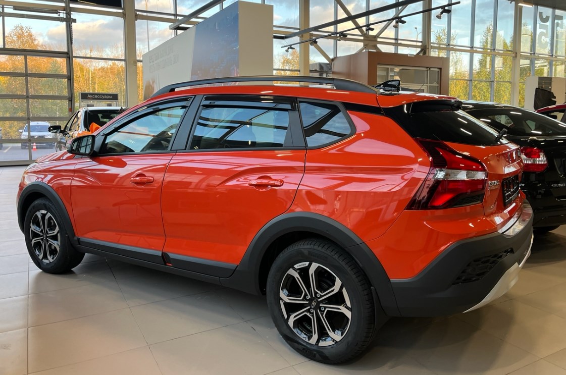

Что касается вседорожного универсала Lada Iskra SW Cross, то он оснащается легкосплавными дисками с шинами размерностью 205/60R16. В любой комплектации — литые диски, но в топовой Techno — они двухцветные.
