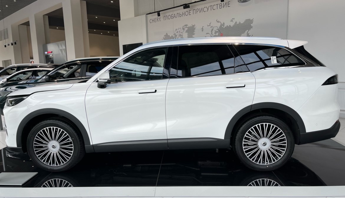

Семиместный кроссовер Chery Tiggo 9 с завода оснащается 19-ти и 20-дюймовыми легкосплавными дисками, в зависимости от комплектации.
Размеры:
245/55R19 7.5Jx19 ET41
245/50R20 7.5Jx20 ET41
Диск: разболтовка — 5x108, диаметр ступичного отверстия — ЦО 65.1 мм.
В качестве тюнинг-варианта можно установить колеса 235/60R18. С этим размером автомобиль будет немного мягче проезжать неровности.
Chery Tiggo 9
Что касается марки шин, то с завода ставят Kumho Ecsta PS71.
