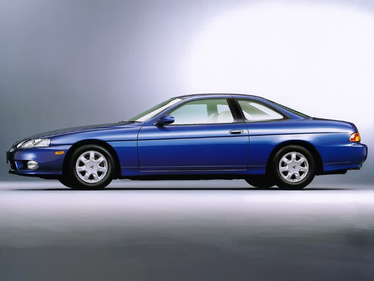

Роман 8 лет назад 1 110 Toyota Soarer (Z30) 1991–2000 Шины и диски Какой размер дисков и шин на Тойота Соарер Z30? Подскажите, какая разболтовка, вылет, профиль шин у данного автомобиля?
Японское купе Toyota Soarer 3-го поколения Z30 с завода оснащалось колесами, радиусом R15, R16, в зависимости от модификации.
Размеры шин. Самые простые версии комплектовались колесами R15, а более мощные и топовые — R16.
195/60R15
205/60R15
215/60R15
225/55R16
Параметры диска: разболтовка — 5x114.3, ширина — 6J для R15 и 6.5J для R16, вылет — ET50, диаметр ступицы — ЦО 60.1 мм
